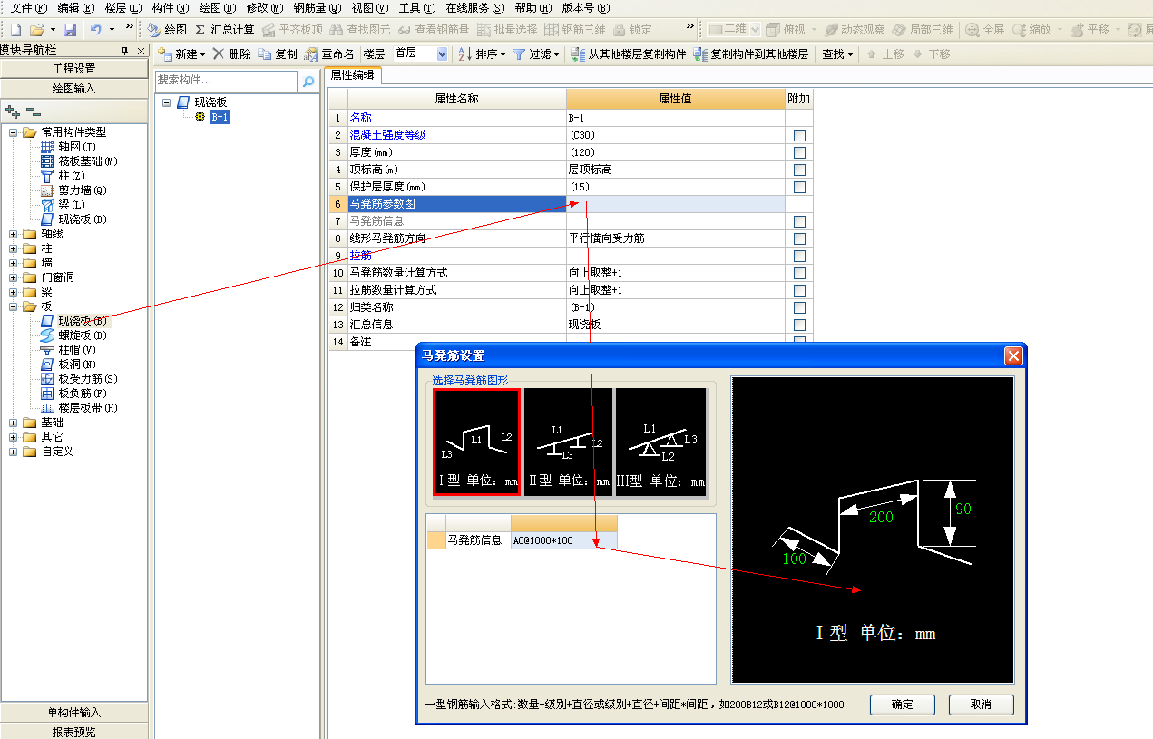

  • 馬凳筋的計算方式,在鋼筋抽樣中定義時L1=100~150,L2=板厚-2*保護層的厚度,L3=150~200,總長不超過板厚*2+200,鋼筋型號一般為底板鋼筋中最大規格的鋼筋降低一個型號。馬凳筋布置的時候一般為1個平方一個吧

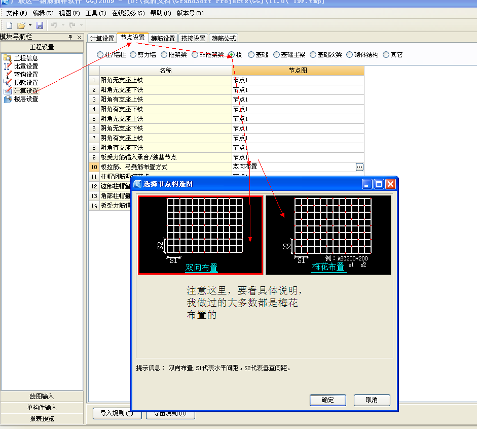

  • 問題1.如下圖
    問題2:通常情況下,布置有雙層雙向鋼筋的板要有馬凳筋來做支撐
    ?????????? 配筋信息會在總說明或單張圖紙說明中給出
    問題3:馬凳筋的是起支撐和固定作用的,在施工現場有些會用混凝土墊塊
