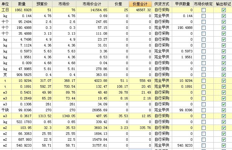

    如果主材都有甲方提供,套價的時候怎么套,直接把編輯界面中的主材價格歸零行嗎? 例如:地面粘貼800*800的地磚 套11-44 在工料機界面中 地面磚0.16㎡以外這項的市場價改為0 對面 如果不能修改我該怎么調整軟件呢
    如果主材都有甲方提供,套價的時候怎么套,直接把編輯界面中的主材價格歸零行嗎?例如:地面粘貼800*800的地磚 套11-44 在工料機界面中 地面磚0.16㎡以外這項的市場價改為0 對面如果不能修改我該怎么調整軟件呢
    答:。。。在人材機界面,供貨方式中設置。
    工料機界面
    2014-06-15 20:05:48
  • 你好:設置為甲供材料后再取費中利用計算代碼扣除即可
