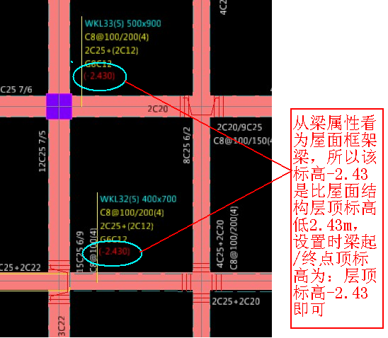

  • 這是梁頂標(biāo)高比層頂標(biāo)高低2.43m

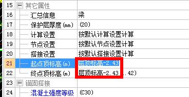

    ——:這個標(biāo)高的意思是梁的頂標(biāo)高是層頂標(biāo)高-2.43
    你定義梁標(biāo)高的時候,選擇輸入:層頂標(biāo)高-2.43就可以了

  • 表示該梁比層頂標(biāo)高低2.43

  • 答:一般是(H-2.430)這樣標(biāo)注的。H是層頂標(biāo)高,-向下,+向上。你的是負(fù),向下2.43。
