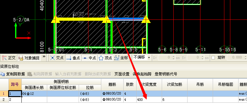

  • 請問鋼筋算量次梁加筋在總設置里面設置的,如何檢驗?
    請問這個如何在模型里面檢驗?每根梁的情況
    次梁

    ?你好:在計算設置里定義的次梁附加箍筋,必須把一層里所有的梁都畫好后,全部選擇上后點批量識別梁支座。這樣軟件里才能準確識別出主次梁。識別正確了附加箍筋就加上去了。可以在梁原位標注里看到。

  • 鋼筋算量次梁加筋在總設置里面設置的,需要在每根梁中 進行檢驗的呀;

  • 在工程設置中設置了加筋是數量后,只要布置的梁能夠正確的識別主梁與次梁交接,那么它就可以自動的識別時原位標注的相應跨中。

  • 請問這個如何在模型里面檢驗?每根梁的情況
    答:。。。還要自動生成。生成后修改不合適的。

  • 即使在總設置里面設置,也要在每根梁立面再給出,而且不是所有的次梁都會有的
