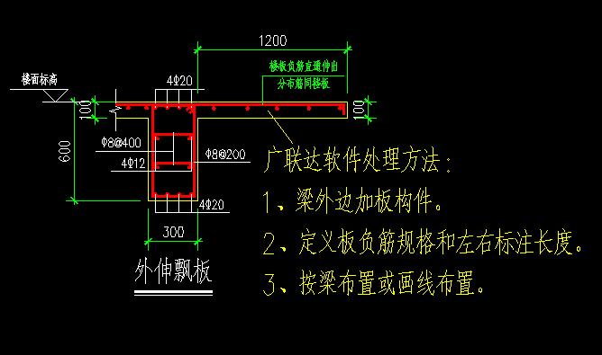

    圖中紅圈位置是個懸挑,畫現(xiàn)澆板的時候是分開畫,還是跟著樓板一起畫成一塊呢??板上的鋼筋是跨中受力筋還是負(fù)筋??
    負(fù)筋
    分開畫,用跨板受力筋定義布置方便

  • 板上的鋼筋是跨中受力筋還是負(fù)筋??
    和內(nèi)板是同樣的畫法

  • 圖中紅圈位置是個懸挑,畫現(xiàn)澆板的時候是分開畫,還是跟著樓板一起畫成一塊呢??板上的鋼筋是跨中受力筋還是負(fù)筋??
    答:。。。用下圖的方法試一試。
