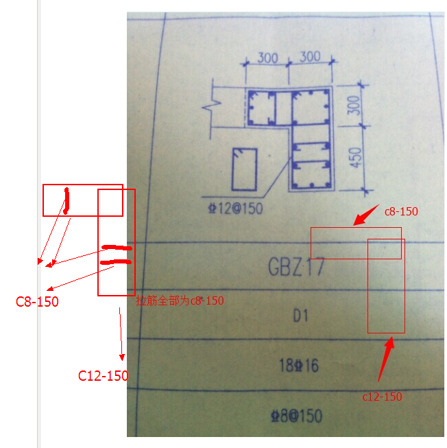

    圖示問題,我所畫箍筋,對嗎??是不是只有一個套子是c12-150????
    畫箍筋

    你畫的兩個套子是正確的,再加三個小拉就可以了。

  • 圖示問題,我所畫箍筋,對嗎??【是對的?!渴遣皇侵挥幸粋€套子是c12-150啊??【是只有一個套子是C12@150

  • 你的理解是對的

  • 從上面的截圖看,你的理解是對的。

  • 你好:建議看一下圖紙的說明,一般原位標注是一側方向的全部箍筋。如果圖紙沒有這樣的說明可以按你理解的去做。
