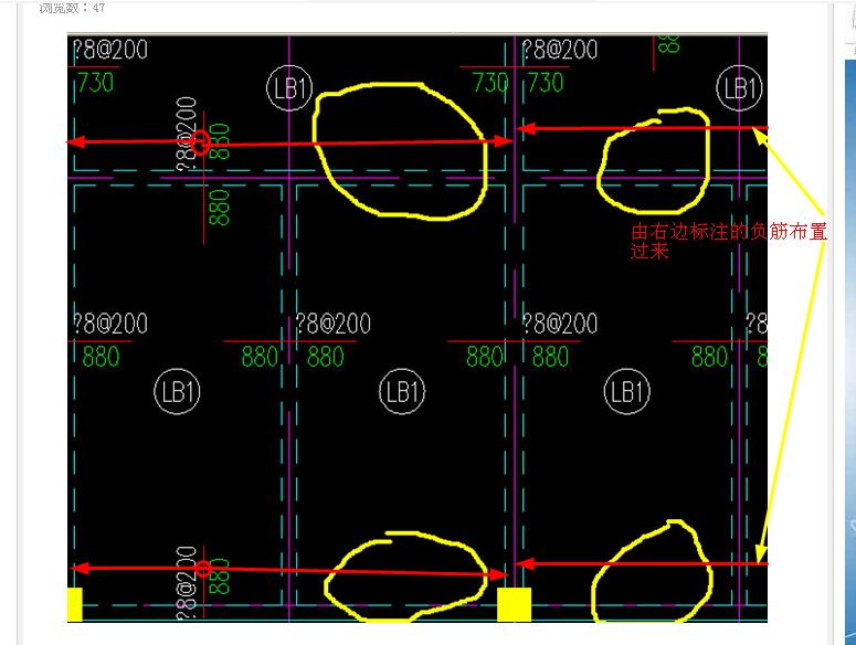

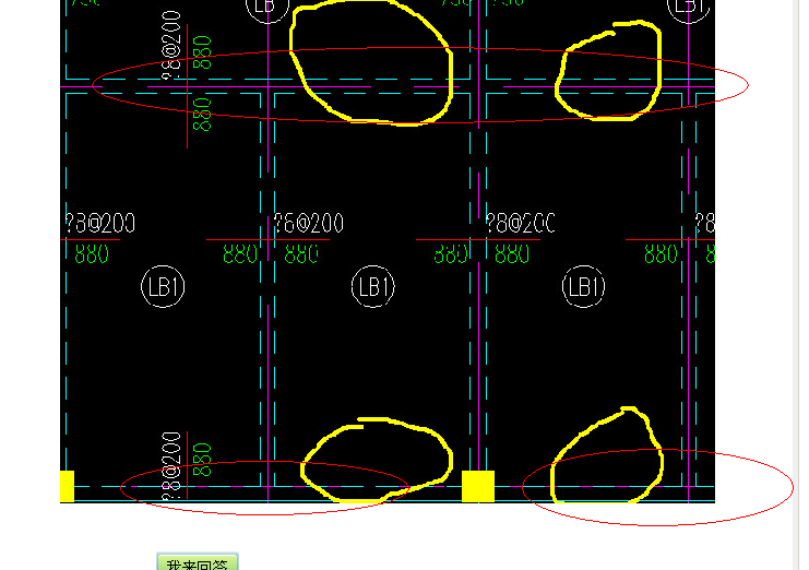

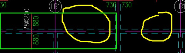

  • 板的負筋是不是不需要四周都布置啊?我這個圖紙上的板四周是設計省略標注的,還是就沒有負筋
    如題
    負筋

    同為LB1沒有面部鋼筋時,就是需要有負筋。而且布置鋼筋這個事情與設計人員溝通過,他們的意見是有鋼筋

  • 同三樓意見,負筋是按梁布置

  • 必須要四周布置板負筋。

  • 板的負筋四周都必須布置的。

  • 由以上的局部圖紙看不出負筋是否是四周布置,要先仔細看看結構總說明和本張圖紙的文字說明。如果板上部鋼筋是雙向通長布置而圖中的負筋只是附加鋼筋的話,那就不是四周都布置。

  • 這個圖上是按梁畫的,應該都有。

  • 是要相應的梁跨上,如果沒有面部鋼筋時,就是需要有負筋。

  • 應該是拉通的你啦通算不會有錯的

  • ?????? 板的負筋一般不是不需要四周都布置的,這個圖紙上的板四周是設計省略標注的,不是就沒有負筋的。

  • 答:你好,
    1、按照我的理解,這些地方不需要布置。無論是從板邊或者梁邊來看,都不符合。所以不需要布置。
    2、具體的話,最好咨詢下設計單位。

  • 按照LB1應該不在邊上負筋是一樣的

  • 只要負筋上沒有用指定范圍的細實線表示,就可以認定負筋標注在那個跨內,就布置在那個跨內,沒有標注的跨是不需要布置負筋的,負筋是根據板的受力設置的,沒有標注就說明不需要。
