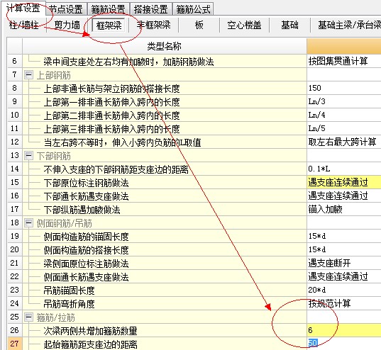

  • 像這樣的附加箍筋,可以在計(jì)算設(shè)置(次梁兩側(cè)共增加箍筋數(shù)量)填寫6.,這樣在原位標(biāo)注識別表格中輸入次梁寬度,次梁加筋就會自動(dòng)生成,這樣比較準(zhǔn)確。
    2014-03-10 08:41:08

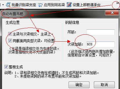

  • 這就是次梁加筋。可以:
    1、用自動(dòng)生成功能生成。
    2、在原位標(biāo)注中直接輸入。

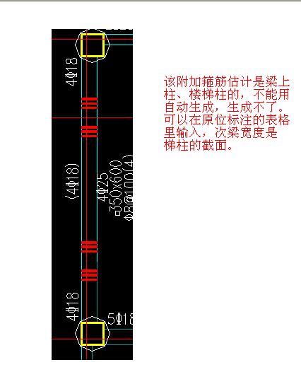

  • 您這個(gè)不是次梁加筋,所以說只能在梁的原味標(biāo)注中的其他箍筋中去手算添加進(jìn)去就可以
    2014-03-10 11:23:57
