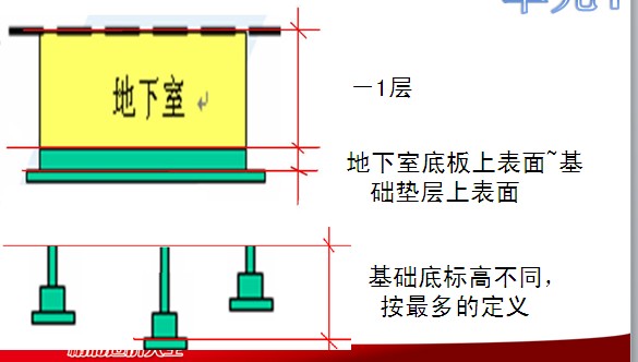

    在鋼筋軟件中,基礎層高的設置指的是基礎底標高到基礎頂標高還是到首層的底標高;案例是:基礎頂標高-2.4,首層層高-0.05

    您說的基礎層高理解是對的,所謂基礎層高就是基礎層底標高至首層底標高之差。對軟件來講需注意的是基礎層高一定包括構件當中的最低標高,比如筏板底標高,混合基礎構件底標高設計有多種(底標高不同),此種情況一定要把最低的構件標高與首層底標高之差定義為基礎層高,不同的部分可調整標高。

  • 如果基礎頂標高至首層的底標高沒有地下室的話,可以把首層-0.05以下都設置成基礎層。

  • 這要看工程的結構形式,帶地下室的按基礎底標高至基礎頂標高。不帶地下室的就按基礎底標高至首層底標高
