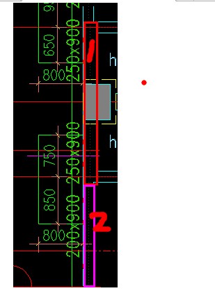

    廣聯達土建算量中間跨的梁寬有變化,怎么修改?
    梁寬
    【您好,土建算量的梁截面不同,需要分別計算。。你可以建立多個構件在屬性中輸入尺寸,分別繪制梁。。】
    算量
    2014-08-21 14:08:57
  • 用原位標注進行修改
    2014-08-21 13:57:38
  • 原位標注標注,改一下梁寬就可以。
    2014-08-21 14:36:41
  • 圖形算量軟件中沒有原位標注、梁的寬度及高度等信息不同時可以分段定義和繪制
