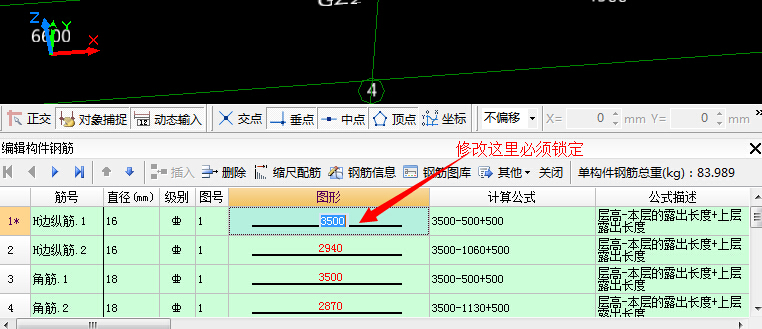

    關(guān)于鎖定構(gòu)件功能我有些不是很明白 1.在工程信息中修改計(jì)算設(shè)置等,只要是這個(gè)工程涉及到修改的地方都會(huì)按照修改后的設(shè)置去計(jì)算,不用進(jìn)行鎖定構(gòu)件功能是嗎? 2.鎖定構(gòu)件功能是對(duì)單構(gòu)件的屬性編輯中修改它的設(shè)置才需要鎖定的對(duì)嗎? 3.還有修改了什么的情況才需要鎖定構(gòu)件?

    ?1、在工程信息中修改計(jì)算設(shè)置,只要是涉及到這個(gè)節(jié)點(diǎn)的都會(huì)按照修改后計(jì)算設(shè)置去計(jì)算的,不需要用鎖定功能
    2、鎖定功能是用在你進(jìn)行了編輯鋼筋了,比如說鋼筋算出來是10000長(zhǎng)度?? 你改成了9000? 或者是算出來8根? 然后你需要改成6根?? 修改之后都需要鎖定?? 否則一匯總就變回去了
    3、修改了編輯鋼筋或者計(jì)算退出的單構(gòu)件修改之后都需要鎖定(就是修改了軟件默認(rèn)計(jì)算的長(zhǎng)度或者根數(shù))

  • 是的,你的理解是正確的。
    單構(gòu)件有了編輯鋼筋信息后就要鎖定,不然編輯的鋼筋信息會(huì)丟失的。
