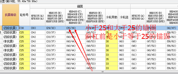

  • 軟件中對于帶肋鋼筋的公稱直徑大于25的 受拉鋼筋錨固長度修正系數乘以1.,是否已經乘以了系數?
    1、軟件中對于帶肋鋼筋的公稱直徑大于25的 受拉鋼筋錨固長度修正系數乘以1.,是否已經乘以了系數?如果需要手動調整,該如何調整? 2、對于圖集中施工過程中容易受到擾動的鋼筋,受拉鋼筋錨固長度修正系數1.1 如何理解“容易受到擾動的鋼筋”,此類修正系數該如何調整。
    系數乘以
    這個已經乘了
    如圖
    2014-08-27 17:32:20
  • 軟件已經考慮了您的疑慮和擔憂。鋼筋軟件內置平法圖集和規范及開放的通常做法(非規范)。您描述的鋼筋錨固修整系數包裹抗震與非抗震構件,混凝土等級,鋼筋直徑等因素都已包含了,您只要按照軟件操作常規結合圖示設計信息應該沒問題的。至于修整系數等針對手工計算時要考慮建議您費的工夫好好看看11G101-1~3p53和62頁您會悟出很多智慧的。還要建議您邊看圖集邊軟件操作各類構件,匯總后三維-查看編輯鋼筋表,您會了解軟件內置的計算原理、扣減關系,尤其是節點設置等您一定能成為專家級。再到現場看看能否發現問題堅信水平一定提升
