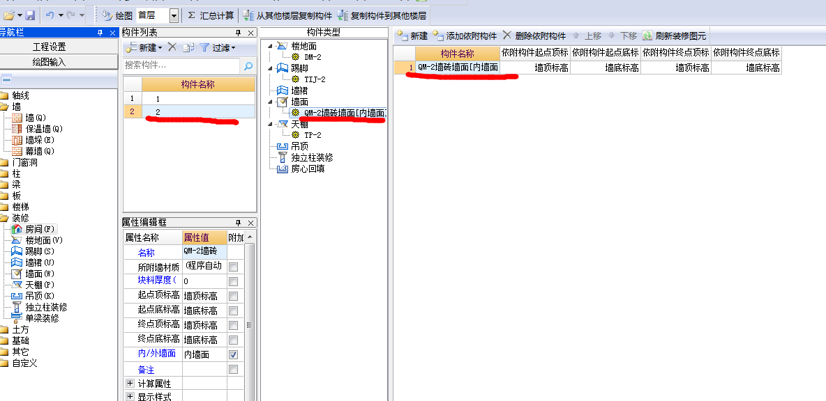

  • gcl 房間依附構件的問題

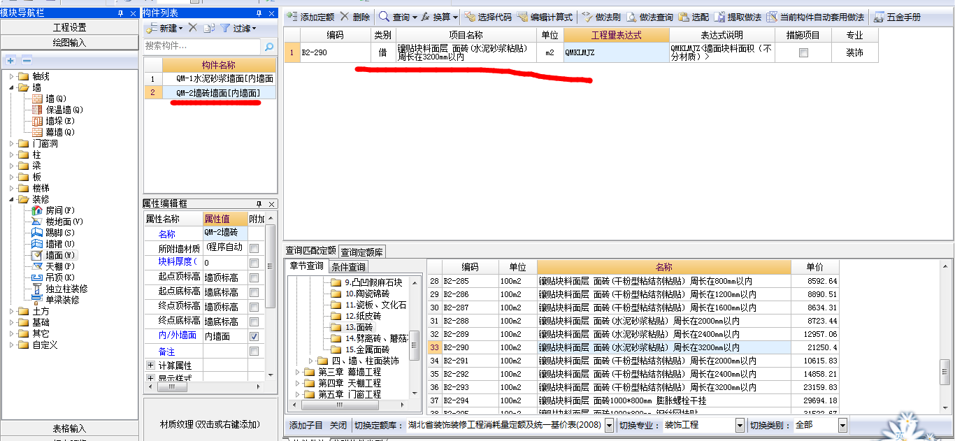

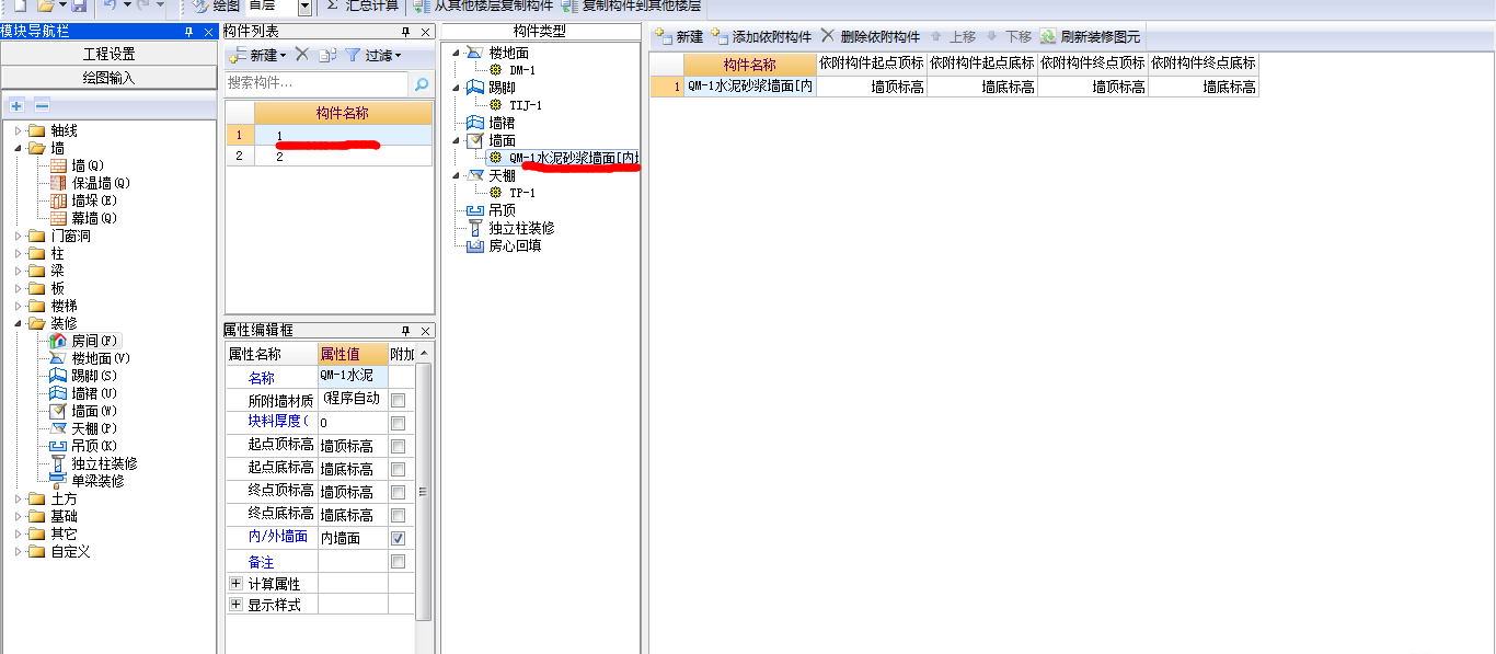

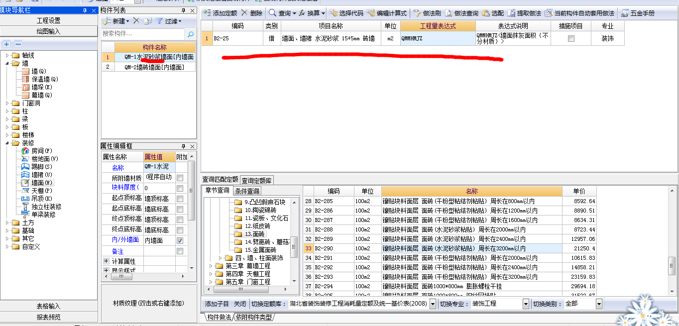

    gcl設置好一個房間裝修的墻面依附構件,再設置另一個房間的墻面依附構件后,前一個房間的墻面依附構件也隨之更改為后一個墻面依附構件的名稱,是什么原因?
    你要修改依附構件屬性。例如房間一是水泥砂漿墻面,房間二墻面是墻磚墻面,那么你在墻面里面就需要建立兩個依附構件,一個是水泥砂漿墻面,一個墻磚墻面,但是要注意的是,你建立的時候注意命好名字,以便于區分。在房間1和房間2里面要切換墻面屬性即可。

  • gcl設置好一個房間裝修的墻面依附構件,再設置另一個房間的墻面依附構件后,前一個房間的墻面依附構件也隨之更改為后一個墻面依附構件的名稱,是什么原因?
    【您好,1、你說的這樣的情況,是需要建立兩個不同的構件,然后再繪圖處理。。
    2、這是因為在軟件中,對于不同的裝飾層依附材質,是屬于“藍色”字體部分,也就是共有屬性,對所有構件都有影響,,因此,對于不同的構件建立多個構件屬性,分別布置就可以了。】
