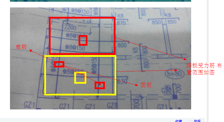

  • 如圖
    分布筋分板底受力筋的分布筋(受力筋為短向鋼筋,分布筋為長向鋼筋)和負筋的分布筋(定位負筋的長向鋼筋);負筋是在梁或墻上板的面部鋼筋,用來承受負彎矩的鋼筋;受力筋是板底部鋼筋(受力筋為短向鋼筋,分布筋為長向鋼筋)。

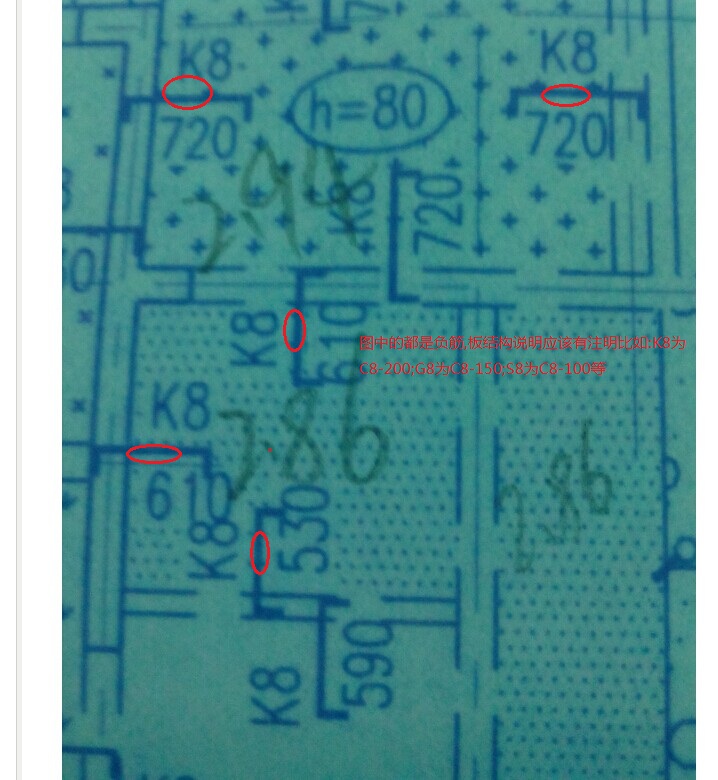

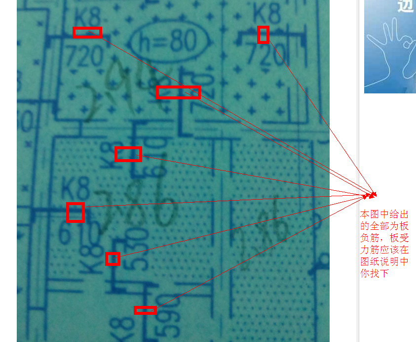

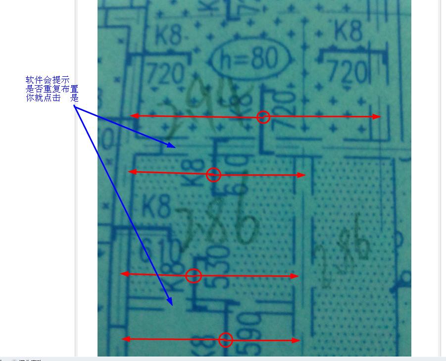

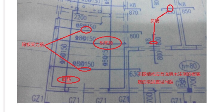

  • 如圖所示
    分布筋
    負筋
