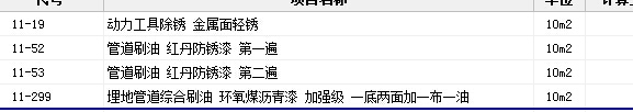

    室外埋地給水鋼管 應(yīng)進(jìn)行加強(qiáng)級防腐,除銹后,先刷紅丹防銹漆二道,再刷環(huán)氧瀝青漆(或氯磺化聚乙烯漆)二道,其總厚度應(yīng)達(dá)到3mm。 這樣套對嗎?

    回復(fù):我感覺應(yīng)該執(zhí)行以下子目,
    厚度
    并把最后一項中定額含量中的玻璃布扣除,因為設(shè)計沒有要求玻璃布。
    你選擇的不是加強(qiáng)級防腐,加強(qiáng)級防腐屬于埋地管道綜合刷油。

  • 室外埋地給水鋼管 應(yīng)進(jìn)行加強(qiáng)級防腐,除銹后,先刷紅丹防銹漆二道,再刷環(huán)氧瀝青漆(或氯磺化聚乙烯漆)二道,其總厚度應(yīng)達(dá)到3mm,沒有這樣的施工工序的。埋地管加強(qiáng)級防腐一般都是除銹后,環(huán)氧煤瀝青漆一底一布一面,厚度在0.4-0.6mm厚度。特加強(qiáng)級是一底兩布一面。我說的一布為一層浸透環(huán)氧煤瀝青漆的玻璃絲布,總厚度在0.6-0.8mm厚度。上邊那個工序沒有布,只刷漆總厚度要求3mm.誰能做出來呢。

  • ??????? 室外埋地給水鋼管 應(yīng)進(jìn)行加強(qiáng)級防腐,除銹后,先刷紅丹防銹漆二道,再刷環(huán)氧瀝青漆(或氯磺化聚乙烯漆)二道,其總厚度應(yīng)達(dá)到3mm。 這樣套是對的。

  • 你好,把最后一個換成環(huán)氧瀝青漆(或氯磺化聚乙烯漆)第一遍,和第二遍
