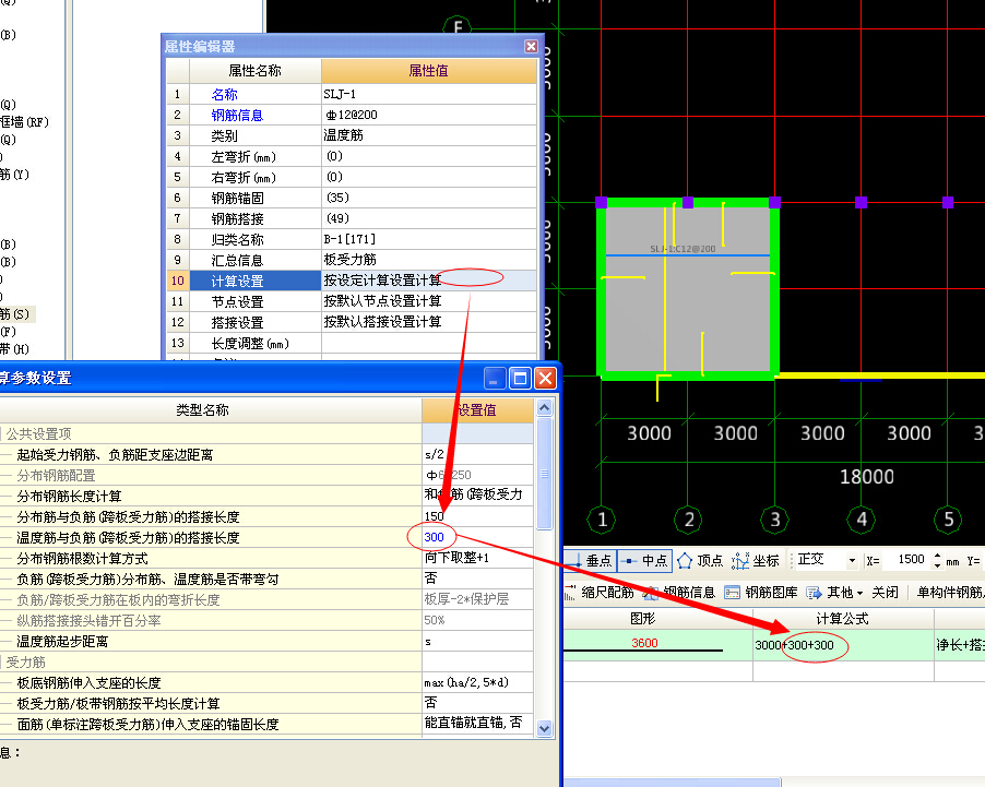

  • 板跨大于3.3m 是指的板的哪一邊呢?溫度筋怎樣計算??
    一邊大于一邊沒有 還有它說與制作負筋搭接300 是兩邊一共搭接300 每邊搭接150呢 還是每邊搭接300 一共600呢?(跨板>3300上部未配筋時,增設溫度筋、收縮構造鋼筋AR7@200,并與板支座負筋處搭接300mm)
    溫度筋
    設計沒有特別的說明要求,就是每邊搭接300。
