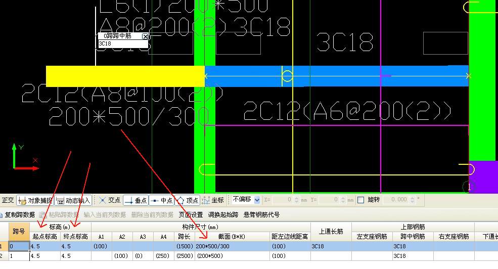

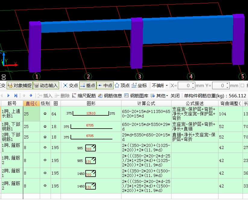

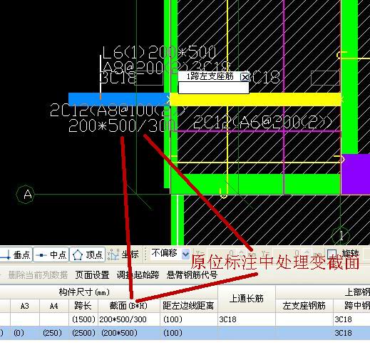

    如圖所見,梁中的這一跨是變截面250*650/1500,所得到的三維圖像是矩形而不是梯形,鋼筋三維亦如此,請問這是為何?
    截面問題
    梯形

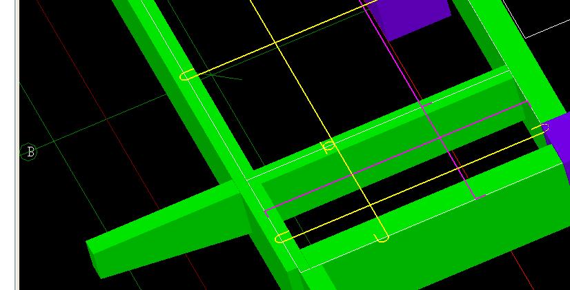

    鋼筋工程不顯示變截面,但箍筋計算是按平均高度計算箍筋的,下面是350*550/1500的梁截圖,在編輯鋼筋里查看就知道了

    懸挑梁才能設(shè)置變截面的
    你看下你的梁是否懸挑梁
    尾端只要有只是? 就設(shè)置不了變截面
