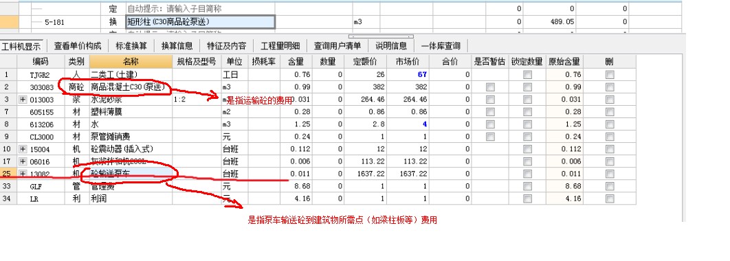

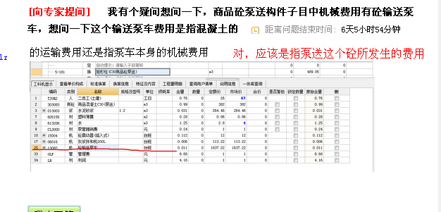

  • 我有個疑問想問一下,商品砼泵送構(gòu)件子目中機(jī)械費用有砼輸送泵車,想問一下這個輸送泵車費用是指混凝土的
    的運輸費用還是指泵車本身的機(jī)械費用商品砼
    是泵車攤銷費,不是運輸費
    現(xiàn)在一般都是商品混凝土供應(yīng)站提供泵車和泵管的,也就是說商品混凝土的單價里已經(jīng)考慮了混凝土的運輸和泵管攤銷費,在套完定額,取費完成完成后,要把定額里的泵車費和泵管攤銷費扣除掉。
