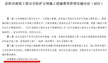

    安全文明施工措施費費率 一類 12.50%,為什么費用匯總表里又有一個安全文明施工費,他倆不是一個嗎?而這個填的是2%. 還是他倆只需要填一個就可以,還是兩個都得填寫.

    12.5%的系數是遼寧省的通用規定,2%系數只是沈陽市的地方規定。在項目所指地的工程如果兩者之間發生沖突應優先以地方規定為準,只填寫一個2%的系數就可以了。

  • 兩個是一回事,看樣子應該是在費用匯總表這個工程,招標文件規定了安全文明施工的費率,按造價百分之二記取,所以補了一項,沒要求就是按措施費里面那個記取。

  • 果你這兩章圖片都是出現在清單計價模式中,我覺得你匯總表里邊是人為自己添加的,遼寧的安全文明施工費是不可競爭費用,不存在樓上說的招標文件規定費率一說,都是在措施費中體現出來的,不會在匯總表中加費率,取費基數為人工+機械-燃料動力價差-(土石方人工+土石方人工加機械-土石方燃料動力價差)*0.65(這要手動改),我個人建議你在初學階段找一個別人成熟的模板看一下,看幾次就明白了,個人認為不是有特殊情況,你匯總表里邊那個是不合理的。
