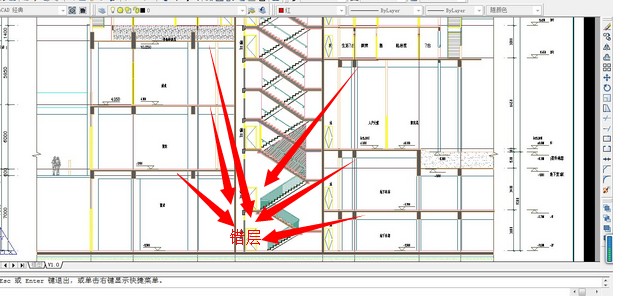

  • 想請教下各位前輩,像這種商住樓的標準層及地下部分在軟件里怎么繪制比較好?
    如圖,左邊是商鋪,右邊是地下車庫、入戶及2樓,兩邊的樓層設置和標高都不一樣。我想過分開處理,但是要考慮鋼筋搭接好像是不行。不知道這樣的情況在軟件里該怎么繪制?工程信息里的層高該如何錄入?謝謝。如果能有做好的工程能發我參考下感激不盡。
    標準層
    您好,你的工程標高有錯層,建議你建立樓層信息的時候以同一個標高的構件居多的建立,然后分別將不同的修改成圖紙標高,這樣才可以準確計算。。相比較一般的工程確實稍顯麻煩。。不過。為了準確計量,還是得隨時修改標高。。

  • 鋼筋圖形中可以分區域設置
