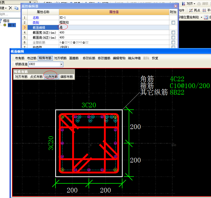

    圖中雙排柱筋在鋼筋算量軟件中怎么布置,二排只有1/3層高鋼筋怎么設置?求大神指教先謝謝謝。。。。。
    雙排鋼筋
    如果沒有什么箍筋或拉筋的特殊要求,你的鋼筋實際上也可以合并輸入,這相對會方便,也不影響鋼筋量的計算。如果要“挑戰”一下,也可以在屬性的截面編輯下拉選擇“是”,就可以布置縱筋、箍筋和拉筋了,圖片中是用比例布筋的方式,你要摸索一下,也很難用文字描述。
