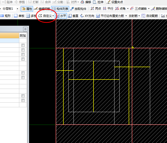

  • 本來條件是平等的,你需要解釋全面清楚,并要求要有截圖。這都需要你提問的內容清楚,必要時也是要的截圖,象你這個“板加腋”也不清楚是怎樣個加腋方式。
    如果按我理解應該是要用自定義范圍的方式布置鋼筋。
    板加腋
