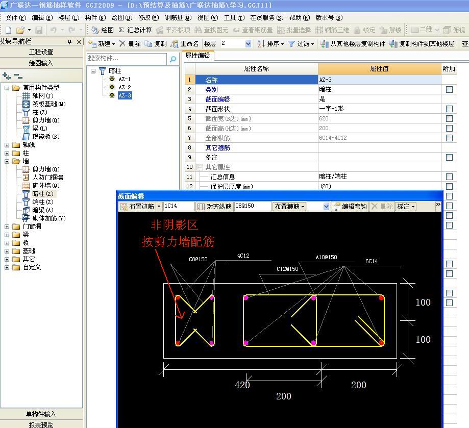

    暗柱就按照暗柱的配筋信息輸入就行了,旁邊表明的墻身水平筋在暗柱里不用管,它只是表明圖集的做法,與你繪制暗柱無關,水平筋的信息在剪力墻的鋼筋信息中會表明,輸入到剪力墻的墻身水平筋里就行了,也就是說暗柱配筋不用管你圖中的墻身水平筋信息,定義剪力墻時輸入相應的鋼筋信息,繪制即可,見下圖

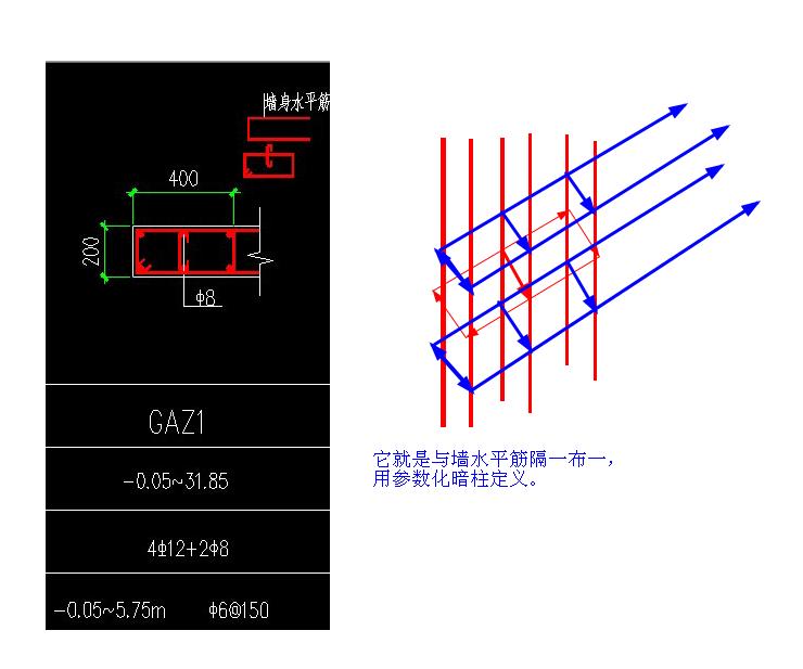

  • 您好,暗柱分別設置,墻體鋼筋在墻構件中輸入。。或者在其他鋼筋中輸入。。

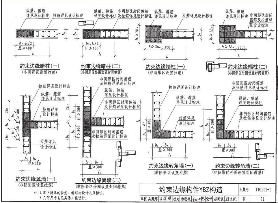

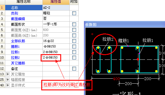

    答:這是約束邊暗柱,有非陰影區的。用下圖方法處理。剪力墻畫圖的時候把暗柱全覆蓋,這樣水平筋就會正確計算了。
