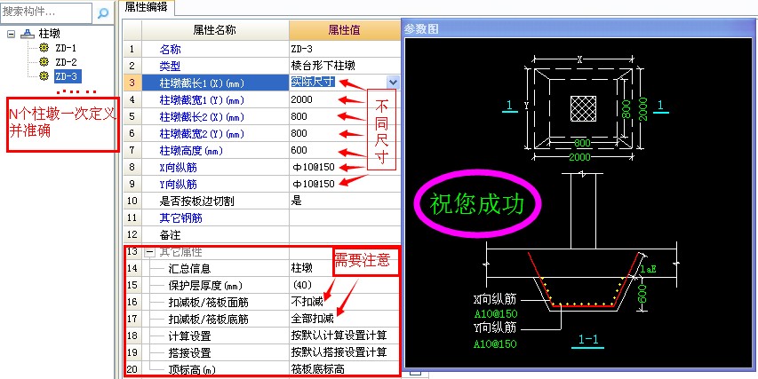

    柱墩里面,筏板上層鋼筋通過,筏板下層鋼筋進柱墩Lae,如何設計?柱墩形狀相同,但是深度不一樣,且配筋都不相同,怎樣操作不容易錯,而且簡單,請問。
    不同構件,分別建立,關鍵是標高輸入一定要按圖紙要求做。

  • 你好,下支墩可以采用集水坑定義。

  • 柱墩里面,筏板上層鋼筋通過,筏板下層鋼筋進柱墩Lae,如何設計?柱墩形狀相同,但是深度不一樣,且配筋都不相同,怎樣操作不容易錯,而且簡單,請問。
    有什么好的辦法嗎?我現在做的工程有上千個不同的柱墩
    我是做現場翻樣的,我的建議——思路——步驟——請參考
    1,首先看現場施工部位,需要先施工的部位你在CAD圖紙單獨分割出來,這樣面積就縮小了,根據實際需要新建——定義——繪制——計算匯總。
    2,假如你計劃一次做出來,你首先根據實際需要新建——定義好每個柱墩類型及尺寸和配筋——繪制的時候按照軸線逐一點式布置——計算匯總。
