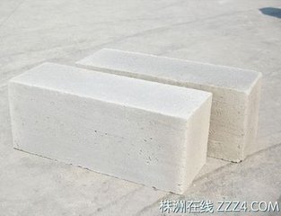

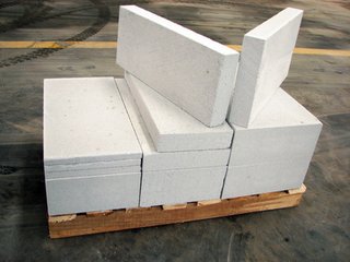

    蒸壓砂外形上看規格小點,蒸壓加氣混凝砌塊外形上要大很多
    答疑解惑這是蒸壓加氣混凝土砌塊
    廣聯達服務新干線 這是砂磚
