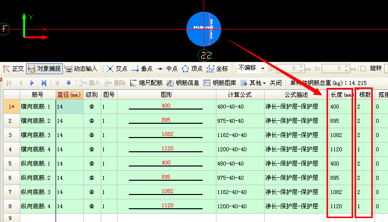

    由于是圓形的故鋼筋的長度不好確定,可以變通一下采用單構件與繪圖輸入相結合的方法進行計算;
    在繪圖輸入定義基礎構件界面;定義一半徑600(直徑1.2m)的圓形獨立基礎構件,設置縱橫向鋼筋為C14@200 ,在繪圖界面任意位置(不要與其它構件相連接)布置該圓形獨立基礎構件,匯總計算——鋼筋編輯界面就會有該獨立基礎的鋼筋長度和數量根數。記下這個鋼筋的長度數量,將該圓形獨立基礎構件刪除掉;見圖
    這樣根據計算出的鋼筋長度數量,在單構件中定義設置計算該樁頂配置的鋼筋網片。
