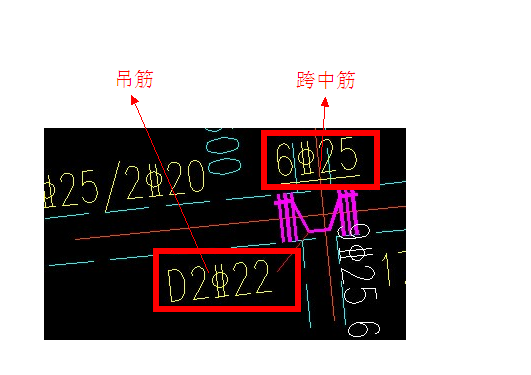

  • 梁原位標(biāo)注下面有一橫杠表示什么

  • 截圖應(yīng)該截的范圍要太一點(diǎn),信息才齊全,6C25應(yīng)該是梁面的鋼筋,多一橫框或許是設(shè)計(jì)者有特殊要求,這應(yīng)該就會(huì)有相應(yīng)的說(shuō)明,也有可能是多余的誤標(biāo)注。

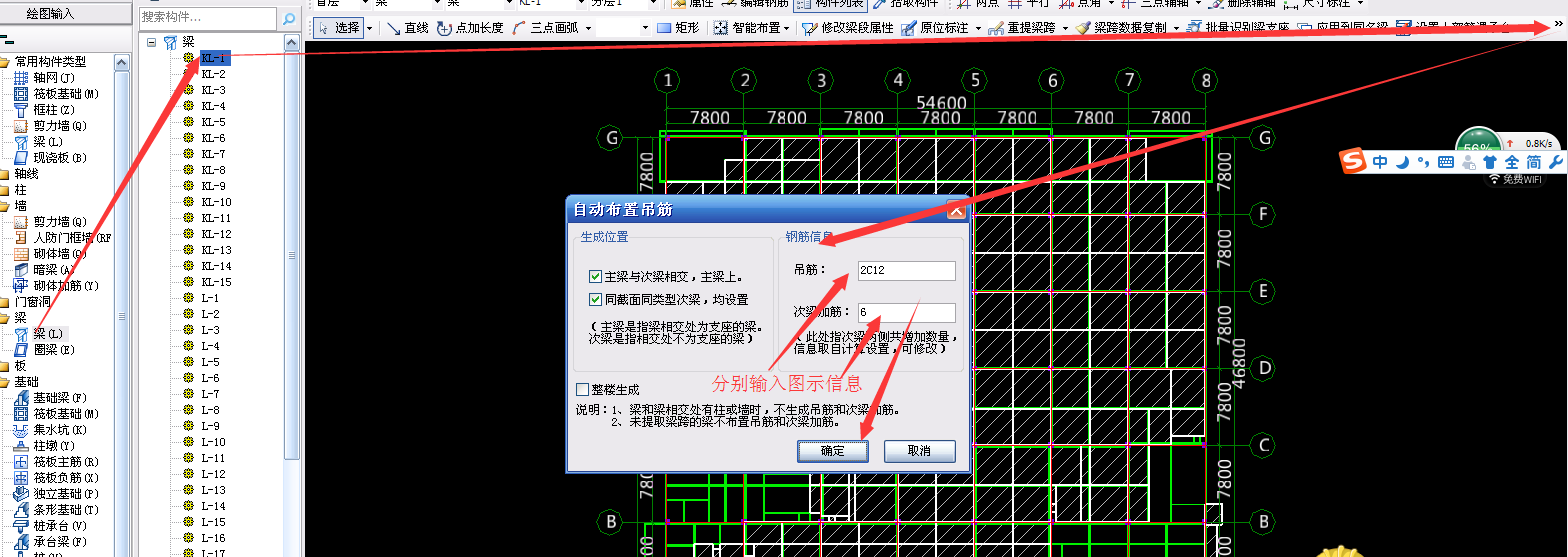

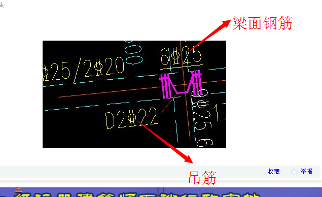

  • 這是吊筋。輸入2C22

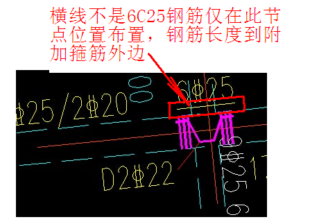

  • 截圖與描述的問(wèn)題是設(shè)計(jì)主次梁吊筋+附加筋;軟件操作:軟件窗口右上方點(diǎn)擊向左滑動(dòng)‘自動(dòng)布置吊筋’在吊筋行輸入2c22;附加筋行輸入6(表示同箍筋)
    然后點(diǎn)擊十字交叉梁建筑行業(yè)快速問(wèn)答平臺(tái)-答疑解惑
