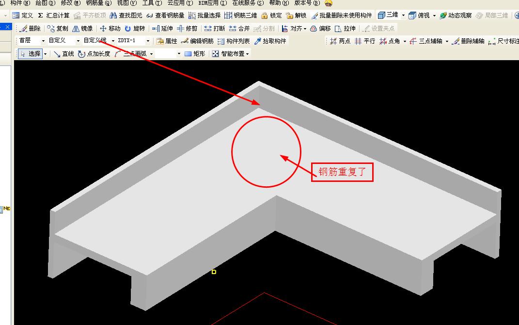

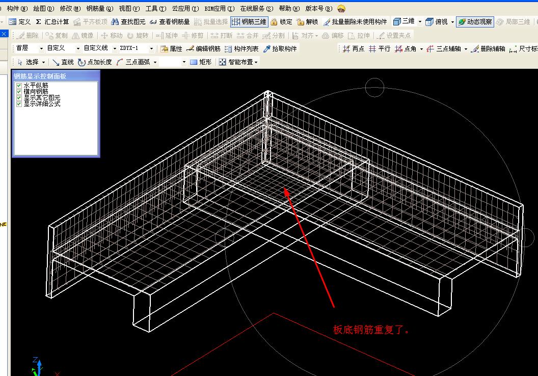

  • 鋼筋里,問外墻裝飾線條接頭和轉角處如何處理
    如下圖,鋼筋里,問外墻裝飾線條接頭和轉角處如何處理,無論是拉到頭還是拉到邊角,都跟實際施工不一樣,都會有一些多余的小構件出來。
    多余
    飾線
    答:無論你怎樣拉,鋼筋結果跟實際有出入的,準確的算法是匯總后編輯轉角處的長度和數量,鎖定構件。軟件目前沒有處理異形構件轉角處的扣減和形狀方法設置。或下一版本會有所改進。

  • 利用自定義線繪制
    2014-12-17 19:29:24
  • 中到中計算即可,繪制的時候也是中到中即可
