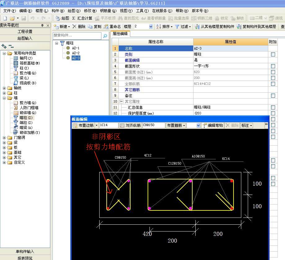

    想問問這剪力墻的暗柱怎么畫 是先畫柱子還是先畫墻- -不懂

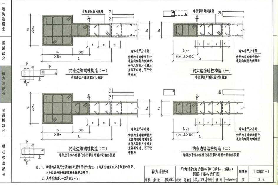

    答:沒有先后之分,一般是先畫剪力墻。注意約束邊緣非陰影區的設置。
    暗柱怎么畫
    柱子
    廣聯達服務新干線
    2014-12-18 12:34:13
  • 都可以,一般的操作方法是先畫柱子,后繪制墻體,剪力墻一般覆蓋暗柱,對以后的圖形算量有好處!剪力墻和暗柱都套取剪力墻的定額,所以暗柱可以看成是剪力墻的一部分!
    2014-12-18 12:16:43
  • 剪力墻一定要覆蓋暗柱,這樣轉到圖形算量里才能準確判斷異形柱和直形墻
    2014-12-18 12:29:40
  • 沒有先后次序的要求,只要按照設計要求定義布置就可以了。
    2014-12-18 14:24:08
