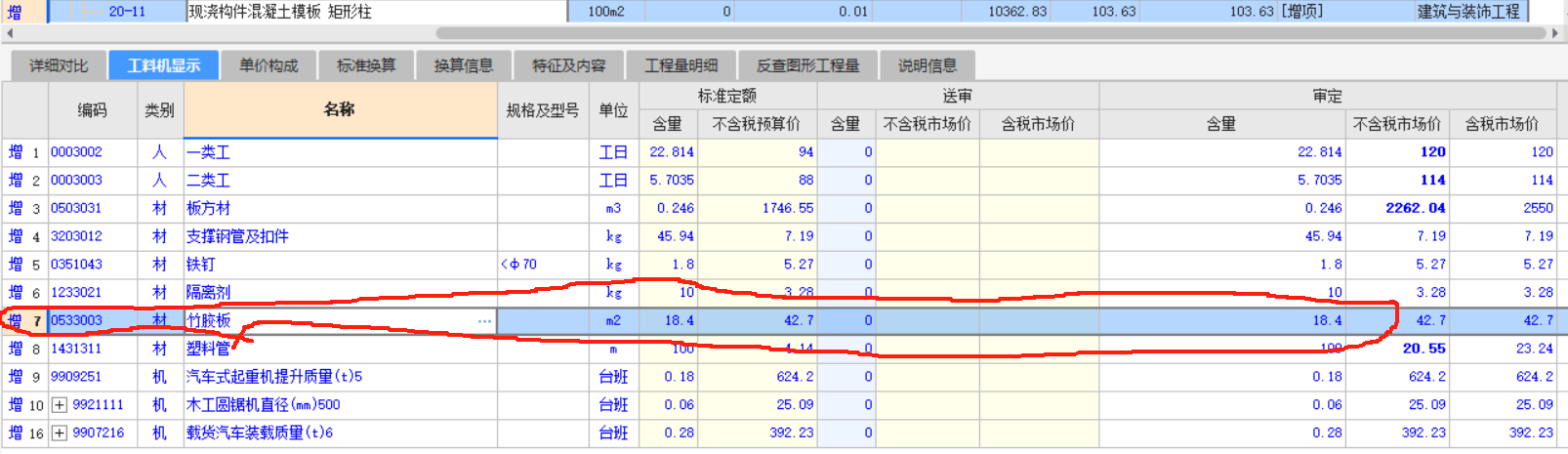

  • 定額中模板攤銷次數是按照幾次,若需要修改攤銷次數,該如何操作,求解答
    請問定額中模板攤銷次數是按照幾次計算的,是否為100/18.4≈5次,若需要修改攤銷次數為2.5次,是否需要修改定額人材機中竹膠板的含量為100/2.5=40平方米?求解答竹膠板
    我沒有甘肅省的定額,給你提供一下計算思路:18.4是含了損耗量的,需要先扣除損耗量(損耗系數在定額章節說明中找一下)得出定額的凈量,再用100/凈量就得出了定額的默認周轉次數。若需要修改攤銷次數為2.5次,100/25得出凈量40m2,再用40乘以定額損耗率得出最終調整后的含量。
