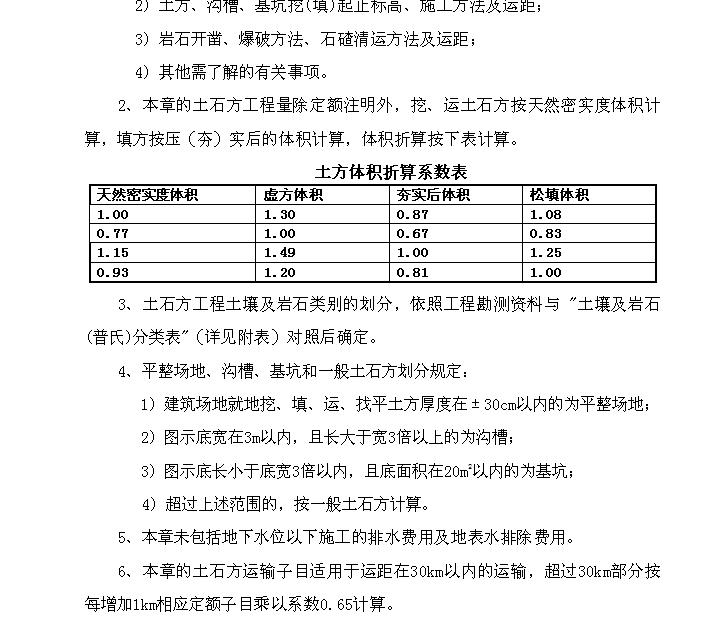

    按廣東定額挖、運土石方按天然密實度體積計算,填方按壓(夯)實后的體積計算,挖土方直接按圖紙算就行,而回填體積等于按挖方體積減去基礎和墊層體積,所得體積(天然密實體積后)要折算為夯實體積。而運土體積等于挖土體積減去回填體積(天然密實體積)就行了。不知道我的理解對不???萬分感謝!!

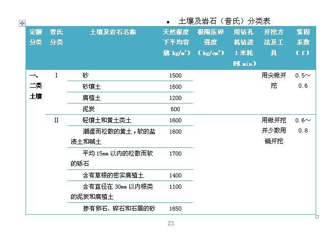

    答:基礎本的計算方法就是這樣的。系數(shù)及分類見下圖。

  • 你的理解是對的。
    2015-01-03 07:18:13
  • 非常正確,土方工程量就是這樣計算的
