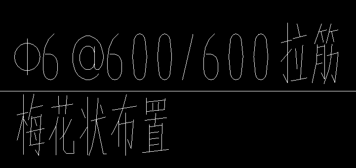

  • 剪力墻拉筋 600/600梅花形怎么輸入

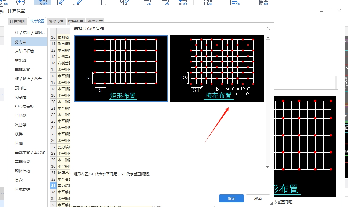

  • 剪力墻 節(jié)點(diǎn)設(shè)置 中有選項(xiàng)
    2025-06-03 16:55:33
  • 答疑解惑
    2025-06-03 16:55:35

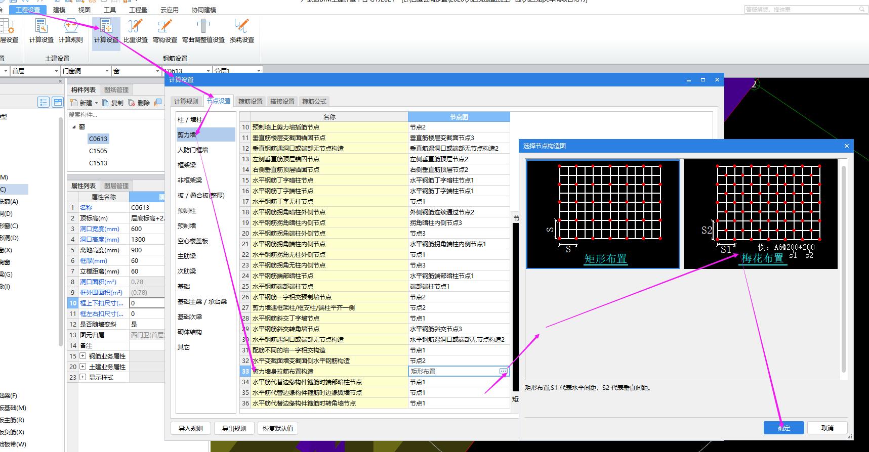

  • 計(jì)算設(shè)置,剪力墻,下面有個(gè)拉筋設(shè)置
    2025-06-03 16:56:04
  • 鋼筋信息輸A6@600*600,然后修改節(jié)點(diǎn)設(shè)置
