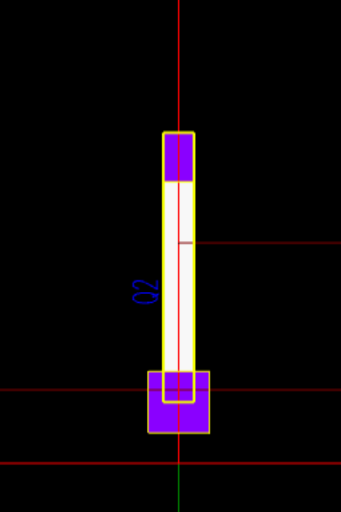

  • 請問這個部分有剪力墻嗎?還是只有白色部分有剪力墻?
    暗柱
    2025-05-28 13:20:50 補充
    下方

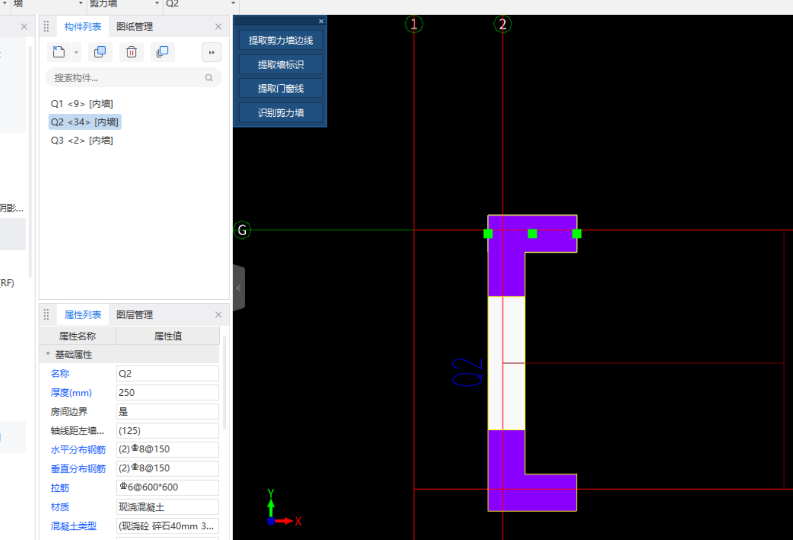

    請問下方正方形暗柱沒有剪力墻是正確的嗎?
    軟件里暗柱里必須要畫上剪力墻,所以這里有剪力墻
    按圖中這樣畫就可以
    首次提交 2025-05-28 13:15:16  最近修改2025-05-28 13:21:56 (修改過2次)
  • 剪力墻要全部覆蓋暗柱。截圖中選擇的位置畫上墻,是對的。
