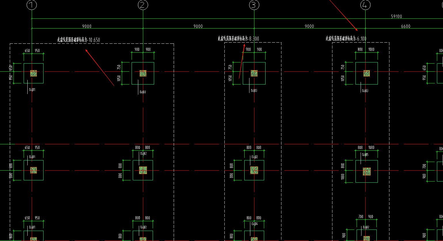

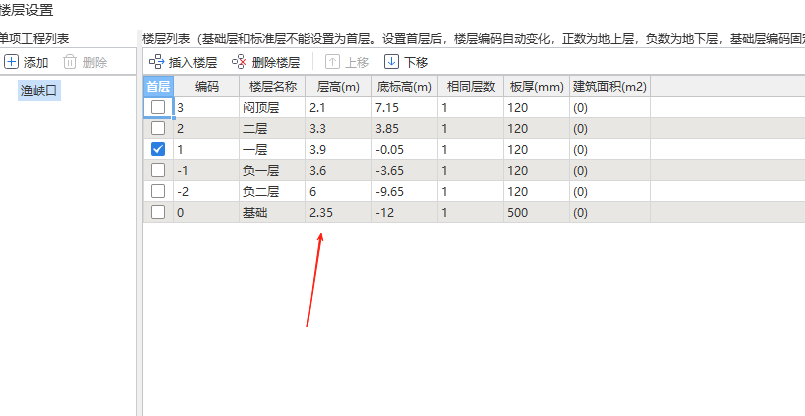

夏日棉花糖 2025-05-28 08:10:03 | 湖北省 土建土建計量GTJ | 60查看 4回答
鋼筋撐起半邊天 鉆石專家
答題: 155325 被贊: 49482
是的,不對
2025-05-28 08:12:07
清風拂面 黃金專家
答題: 2448 被贊: 555
提供的數據不足,猜測可能是層高不對
2025-05-28 08:15:44
時光、背面 鉑金專家
答題: 27673 被贊: 20494
可以算一下,基礎層層高就是基礎底到負二層地面之間的高度
2025-05-28 08:27:12
nh 鉆石專家
答題: 136308 被贊: 28069
基礎標高不同,基礎層的層高按多數的構件設置,個別不同的在屬性內對應設置
