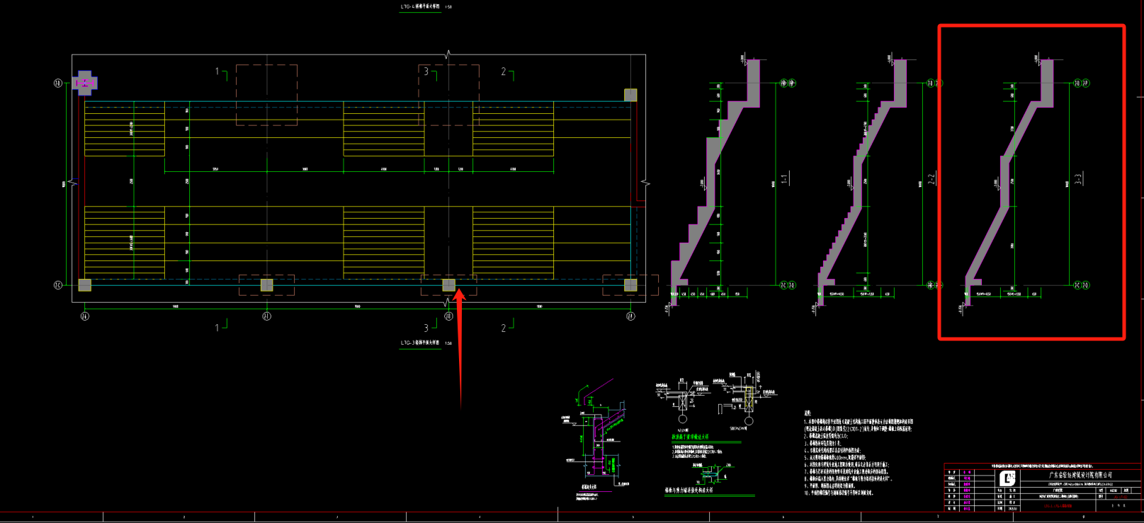

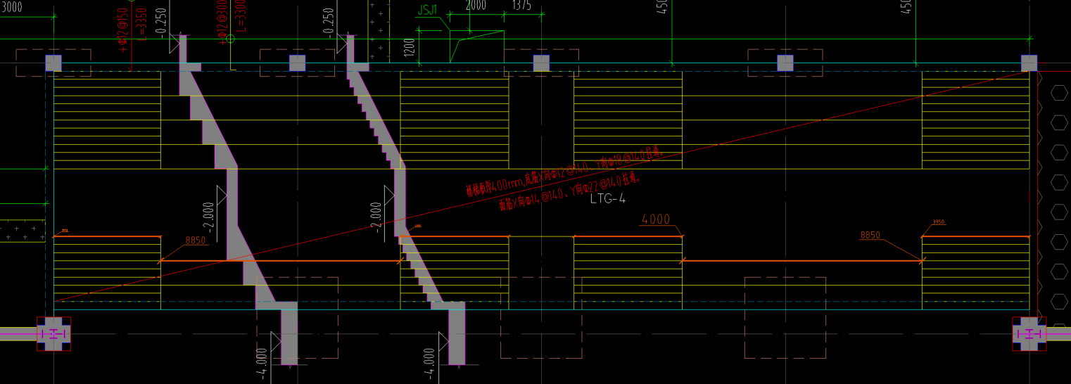

樓梯踏步參數圖是要大于50mm,沒有平的斜板的那種,用樓板畫嗎
dahu 黃金專家
答題: 21600 被贊: 9775

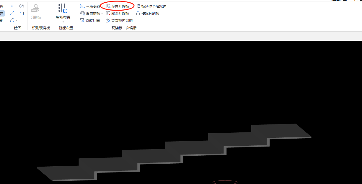

用板來畫。設置不同標高的板,設置升降板。
首次提交 2025-05-27 16:43:49 最近修改2025-05-27 16:46:36 (修改過1次)
專家 白銀專家
答題: 1595 被贊: 400
單跑 一段一段畫
2025-05-27 16:43:52
xz0799 黃金專家
答題: 3901 被贊: 631
用墻畫,斜的部分用斜墻畫
2025-05-27 16:46:11
