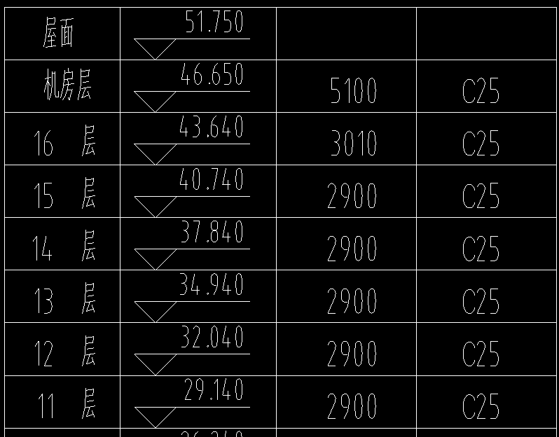

  • 各位老師,為什么我這個(gè)機(jī)房層樓梯在剖面圖中的標(biāo)高為什么是在16層,不應(yīng)該在機(jī)房層
    機(jī)房層
    剖面圖答疑解惑

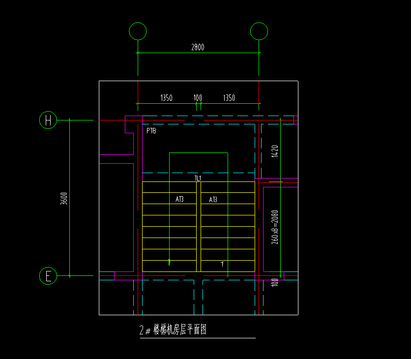

    機(jī)房層平面圖
我來答 收藏  舉報(bào)

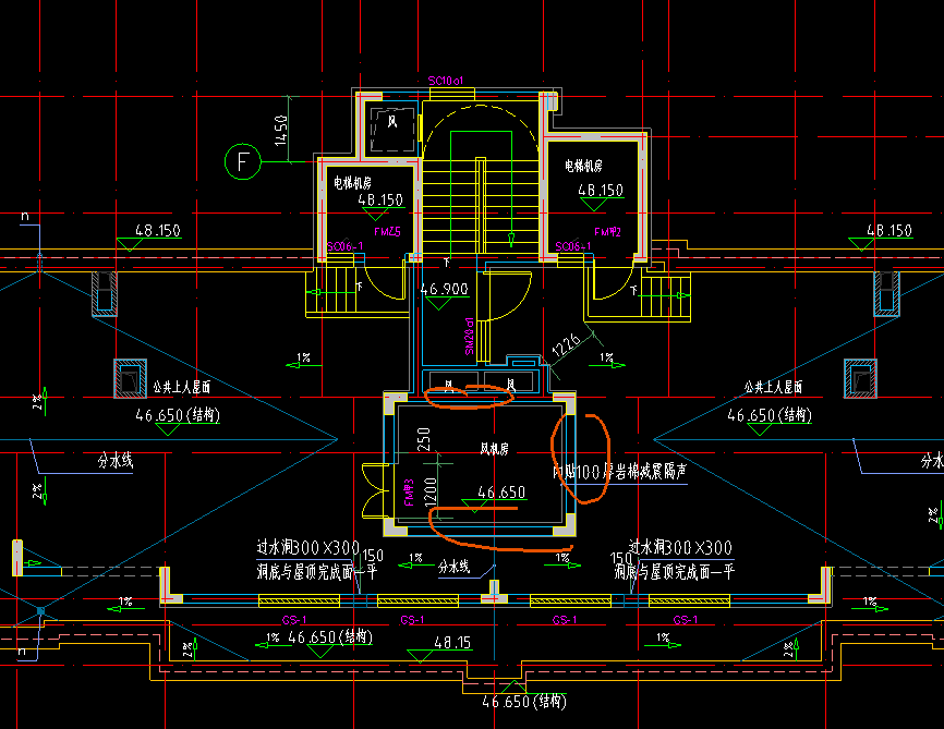

    這是從機(jī)房層看到的樓梯,就是在16層布置的,這個(gè)樓梯是跑到機(jī)房層的,也就是樓梯的頂是機(jī)房層的地
    你看下建筑的樓梯的剖面圖,樓梯就是到16層的

  • 16層就是16層,也就是本項(xiàng)目樓層的最頂層,啊呀,電梯間或樓梯間就是在16層屋面以上
    2025-05-25 17:01:48
  • 按標(biāo)高考慮,
    2025-05-25 17:02:48
  • 看標(biāo)高,
    機(jī)房層沒有樓梯
