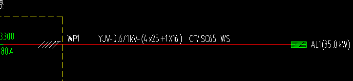

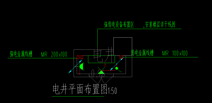

    豎向敷設這個電纜系統圖說是CT橋架敷設由一樓引向4樓。但是在平面圖里面只有水平橋架。電纜井里面沒有橋架。這個電纜是計算配管還是計算電纜井里面的豎向橋架呢
  • 算橋架

  • 電井內橋架要根據實際情況,或者根據實際施工現場繪制。

  • 有橋架就不用配管了

  • 橋架、配管都是需要 計算的
    出橋架后配管暗敷設在墻內
