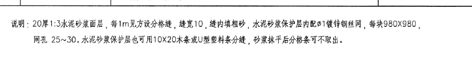

  • 這個分隔縫的工程量怎么計算
    長度怎么求
    2025-05-23 15:36:31 補充
    分隔縫的長度怎么求
    工程量上面說的一米見方,那就是各一米設置一道,橫向數量縱向數量算出來,乘以長度即可
    首次提交 2025-05-23 15:33:14  最近修改2025-05-23 15:38:16 (修改過1次)

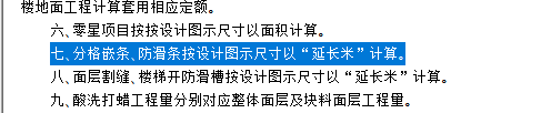

  • 按長度計算,
    2025-05-23 15:31:36
  • 按圖紙要求計算長度
    2025-05-23 15:37:50
  • 延長米計算
    2025-05-23 15:39:58
