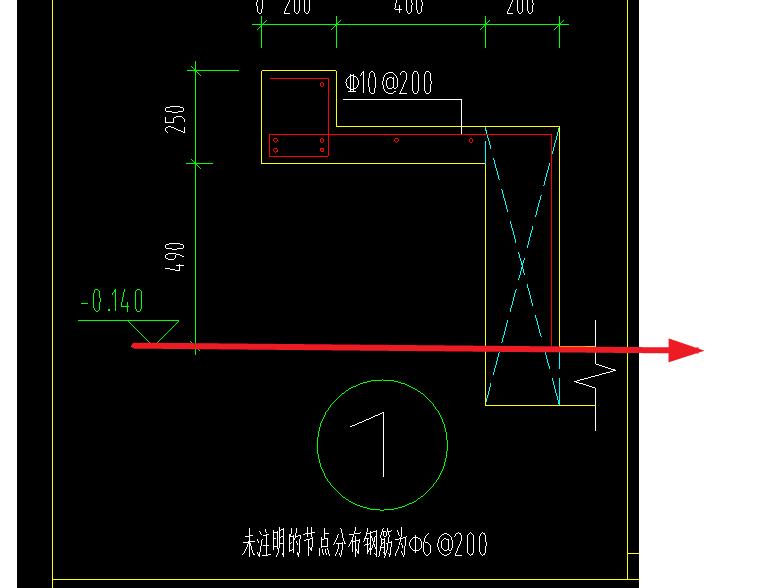

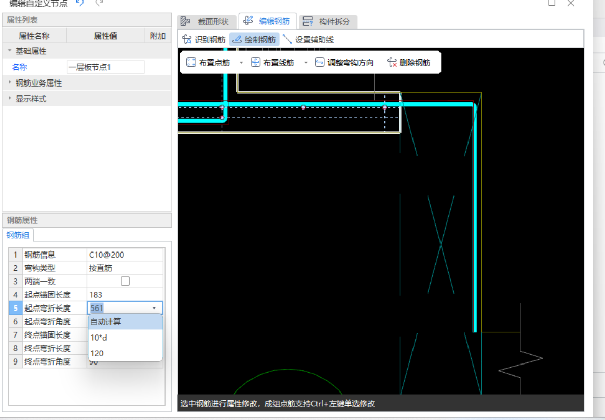

  • 各位老師我這個(gè)自定義節(jié)點(diǎn)布置的是正確的嗎

  • 正確
    2025-05-23 15:23:55
  • 正確
    2025-05-23 15:24:04
  • 方法是正確的。
    首次提交 2025-05-23 15:24:32  最近修改2025-05-23 15:53:51 (修改過1次)
  • 正確
    2025-05-23 15:24:36
  • 錨固一般取la,不能按節(jié)點(diǎn)圖的長(zhǎng)度
    2025-05-23 15:24:49
  • 可以
    2025-05-23 15:25:08
  • 錨入梁內(nèi)的長(zhǎng)度要按圖紙要求,不一定要跟圖紙這樣的,符合錨固長(zhǎng)度可以
    2025-05-23 15:33:36
