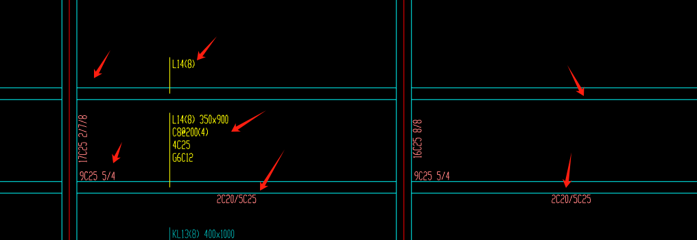

  • 上面梁只有集中標注,他的原位標注沒寫但是是不是和下面那根一樣?
    集中標注
  • 對的,相當于復制下面那道梁

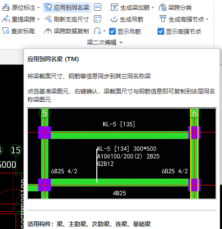

  • 同名稱梁沒有特殊標注
    就都是一樣的
    可以利用“應用到同名稱梁”
    相當于復制的
