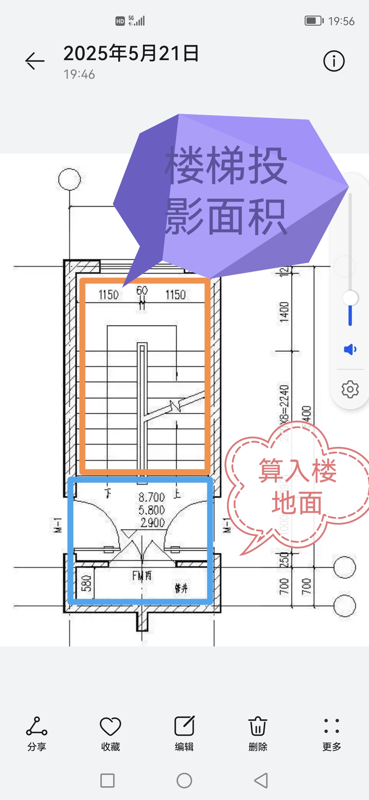

    幫忙列一下樓梯間裝修地面和天棚的計算公式?
    樓梯的砼按照體積計算的話包括梯梁和平臺板在內嗎?
    2025-05-21 19:56:46 補充
    砼
    2025-05-21 22:09:17 補充
    樓地面
    算面積:水平投影面積,
    算體積:梯段+梯梁+平臺板
    裝修部分
    地面:樓地面(藍色)+梯段和平臺板(橘色)
    天棚:梯段底面斜面+梯梁+平臺板
    不知道我這樣理解對不對,請專家幫我指導下
  • 幫忙列一下樓梯間裝修地面和天棚的計算公式?【例如,矩形的,長*寬=面積,】
    樓梯的砼按照體積計算的話包括梯梁和平臺板在內嗎?【樓梯的砼按體積計算,是梁和板的總和工程量的】
