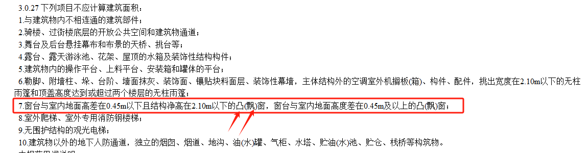

  • 這種“飄窗”能按飄窗面積規則計算嗎?他這個就是封邊框架加一塊預制板

  • 可以的450以內   窗高2.1以上的  算一半

  • 計算
    已經包含在外墻外邊線中,
    計算規范中:
    3.0.1 建筑物的建筑面積應按自然層外墻結構外圍水平面積之和計算。
     3.0.13 窗臺與室內樓地面高差在0.45m以下且結構凈高在2.10m及以上的凸(飄)窗,應按其圍護結構外圍水平面積計算1/2面積。
