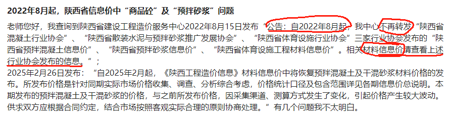

  • 2022年8月起,陜西省信息價中“商品砼”及“預(yù)拌砂漿”問題
    老師您好,我查詢到陜西省建設(shè)工程造價服務(wù)中心2022年8月15日發(fā)布“公告:自2022年8月起,我中心不再轉(zhuǎn)發(fā)“陜西省混凝土行業(yè)協(xié)會”、“陜西省散裝水泥與預(yù)拌砂漿推廣發(fā)展協(xié)會”、“陜西省體育設(shè)施行業(yè)協(xié)會”三家行業(yè)協(xié)會發(fā)布的“陜西省預(yù)拌混凝土信息價”、“陜西省預(yù)拌砂漿信息價”、“陜西省體育設(shè)施工程材料信息價”。相關(guān)材料信息價請查看上述行業(yè)協(xié)會發(fā)布的信息。”;
    2025年2月26日發(fā)布:“自2025年2月起,《陜西工程造價信息》材料信息價中將恢復(fù)預(yù)拌混凝土及干混砂漿材料價格的發(fā)布。所發(fā)布價格是針對同期實(shí)際市場價格收集、調(diào)查、分析綜合考慮,價格統(tǒng)計(jì)口徑及包含范圍詳見各期信息價總說明。本期發(fā)布的預(yù)拌混凝土及干混砂漿的價格,與之前所發(fā)布價格,因采集渠道、測算方式發(fā)生了變化,引起價格產(chǎn)生較大波動。供求雙方應(yīng)根據(jù)合同約定,結(jié)合市場按照客觀實(shí)際合理的原則協(xié)商處理。”有幾個問題我不太明白。
    1、信息價是什么時候開始采用行業(yè)協(xié)會價進(jìn)行發(fā)布的?有沒有相關(guān)文件支撐?
    2、2022年8月起不在轉(zhuǎn)發(fā)行業(yè)協(xié)會價,協(xié)會價格能否作為信息價計(jì)入?
    3、自2025年2月起發(fā)布的“商品砼”及“預(yù)拌砂漿”與之前發(fā)布價格價差較大,應(yīng)當(dāng)如何協(xié)商處理?
  • 2022年8月以前和2025年2月以后都是轉(zhuǎn)發(fā)的行業(yè)協(xié)會的信息價,
    2022年8月起不在轉(zhuǎn)發(fā)行業(yè)協(xié)會價,協(xié)會價格可以作為信息價計(jì)入
    商品砼
    價差
    雙方協(xié)商去確定:就是合同有約定的按約定計(jì)算,合同沒有約定的可以雙方一起通過實(shí)際詢市場價確認(rèn)計(jì)算,
    2025-05-20 17:47:59
  • 你好,1.信息價在一段時間不收錄商混的信息價,那么商混的價格就按照其行業(yè)協(xié)會發(fā)布的價格執(zhí)行。
    2.可以的,就按照行業(yè)發(fā)布的信息價計(jì)入。
    3.這個一般雙方協(xié)商,建議可以分階段分別采用各段的信息價。
    2025-05-20 22:28:31
