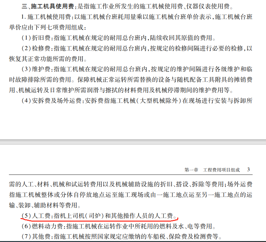

    民航定額中的人工費是否包含機上人工?
    問題解釋:民航定額總說明中第二條“本定額是編制民用機場場道工程施工圖預算、單位估價表、工程量清單綜合單價、進行工程招投標、簽訂工程施工合同、撥付工程價款和辦理竣工結算的依據;是統一民用機場工程預(結)算工程量計算規則、項目劃分及計量單位的依據;是完成規定計量單位分項工程計價所需的人工、材料、機械臺班消耗量的標準;也是編制概算定額和投資估算指標的基礎。”以及第三條“本定額是以國家和有關部門頒發的現行民用機場工程設計規范、施工驗收規范、安全操作規程、全國統一勞動定額、全國統一施工機械臺班費用定額為依據,按照正常的施工條件、成熟的施工工藝、企業的裝備設備水平、合理的施工組織編制的。除定額另有說明外,均不得因上述因素有差異而對定額中的人工、材料、機械臺班消耗量進行調整和換算。”和第六條“本定額人工工日不分列工種和技術等級,一律以綜合工日表示。內容包括基本用工、超運距用工、人工幅度差和輔助用工。”是不是明確表示民航定額子目的定額人工中已經包含了機上人工。
  • 機上人工費是包括在機械臺班單價中的,不是包括在人工費中
