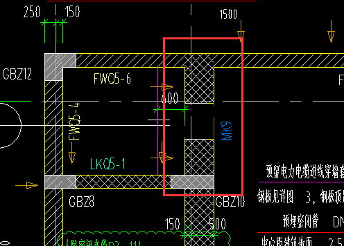

  • 求助,在-3層已經畫好剪力墻及人防門框墻,復制到基礎層之后,基礎層的人防門框墻
    求助,在-3層已經畫好剪力墻及人防門框墻,復制到基礎層之后,基礎層的人防門框墻用什么布置,若用剪力墻即可,那按哪個構件是否有配筋呢
    人防門 框墻
  • 人防門框墻不要復制到基礎層
    首次提交 2025-05-20 09:35:12  最近修改2025-05-20 09:35:23 (修改過1次)
  • 門框墻是直接定義高度的,不是按標高,不用復制到基礎層
