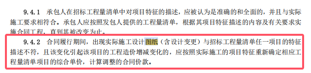

  • 這是典型的埋坑!
    根據工程量清單計價規范:報價首先應以工程量清單特征描述為依據(而不是以圖紙為依據),清單描述自行考慮,報價時應以此為準
    故施工單位變更增加運費不合理
    運距
    首次提交 2025-05-19 21:55:48  最近修改2025-05-19 22:01:51 (修改過2次)
