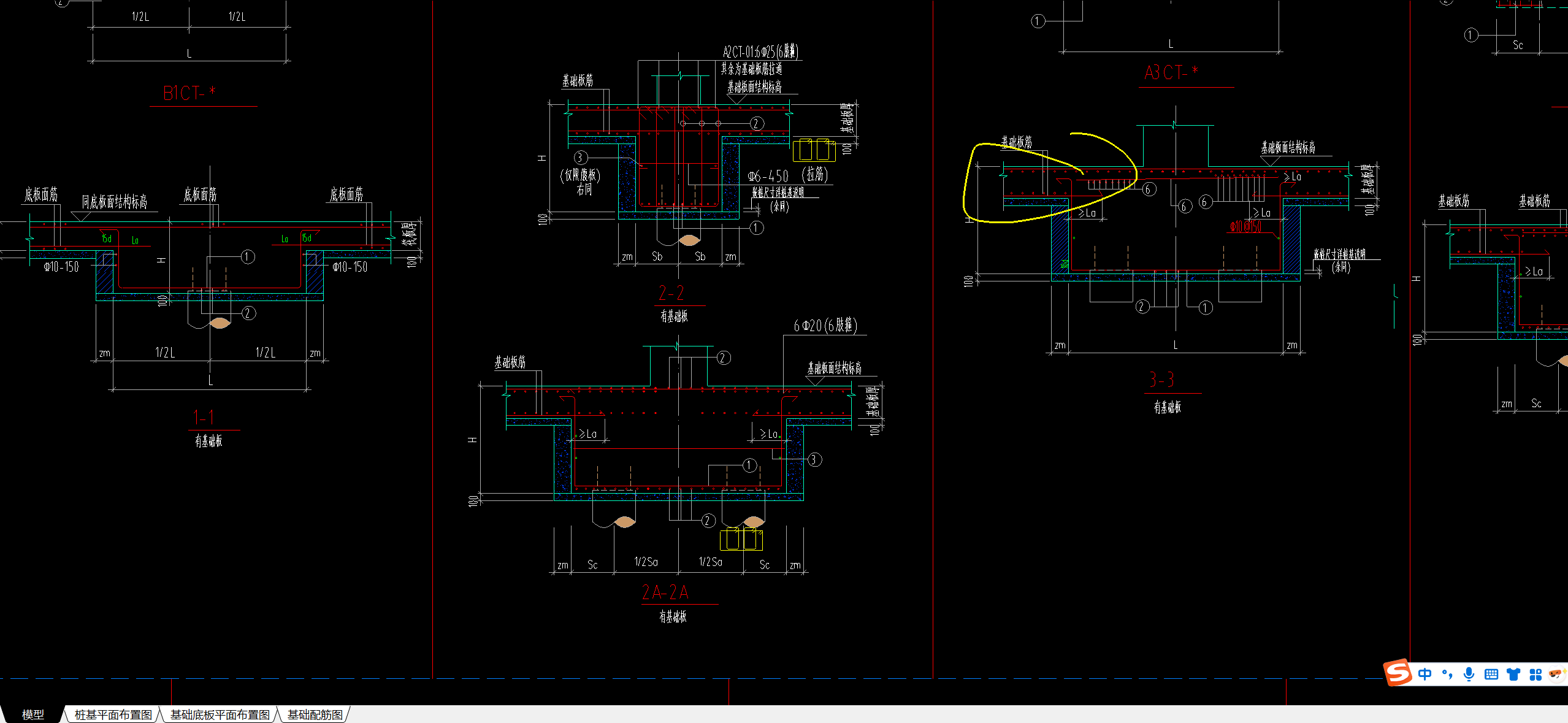

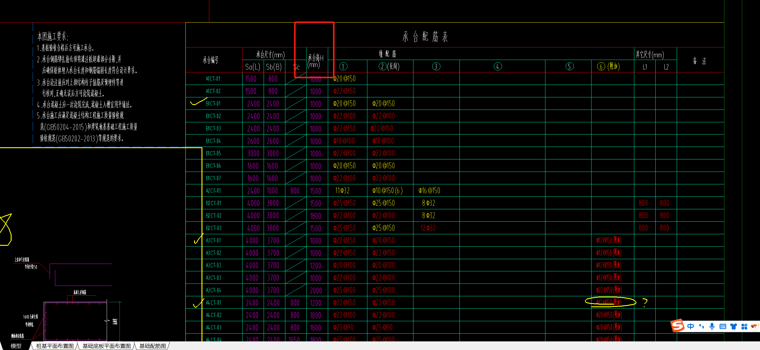

    各位老師 圖紙上有很多種承臺型號 承臺標高也都各不相同,按圖紙要求承臺高度不同對應的磚胎膜厚度也不同,想問老市民兩個問題

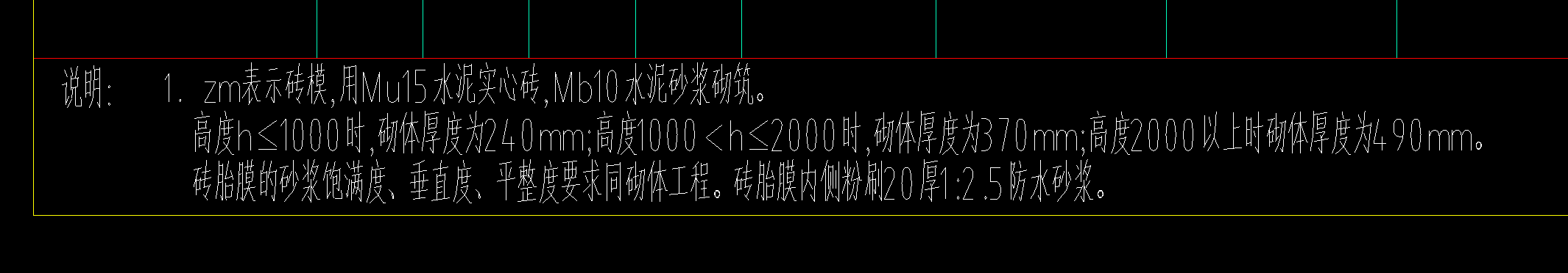

    1.圖紙的意思是①承臺高度0-1m磚胎膜是240 1-2m內磚胎膜是370 2m以上磚胎膜是490 還是說②承臺整體標高在1-2m 則全部磚胎膜使用270

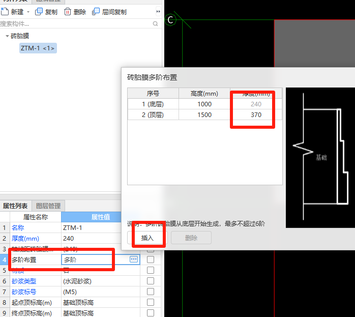

    2.如果是①那么我怎么繪制同一承臺內不同高度的磚胎膜厚度呢,如果我用excel來算那么這樣還會影響我大底板的量所以應該必須要在模型里設置清楚,請問有什么快捷的設置方法嗎高度不同底板答疑解惑

  •  這個磚胎膜相當于模板  有磚胎膜的地方酒不會在出現模板了   當然這個承臺越高打混凝土的時候 混凝土對磚模的側向壓力越大  為了抵抗這種壓力 咱們就把胎膜的厚度增加了  所以 會出現 不同高度不同厚度的問題   如果你用EX算的話 首先 你的基礎墊層會變小 其次影響你的 土方量 回填量   上面設計還有個問題 就是這個磚模的頂面也是需要抹灰的
