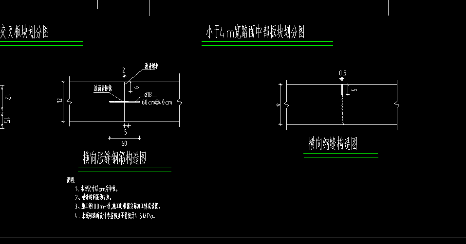

  • 請問水泥混凝土路面是不是有一個伸縫就有一個縮縫呢
    圖紙是這樣畫的,有伸縫,有縮縫,那套定額時候,套哪個呢,還是伸縫與縮縫1:1對應出現的呢。
    水泥混凝土
    伸縫與縮縫不是1:1對應出現的,一般縮縫間距4~6m一道,伸縫15~20m設置一道(具體看圖紙要求)。

  • 不是的,具體按圖紙平面圖及說明
    2025-05-19 15:48:57
  • 實際上并沒有伸縫這個詞  縮縫指的就是伸縮縫
    2025-05-19 15:50:08
  • 你好,這個具體要按圖紙上的說明
