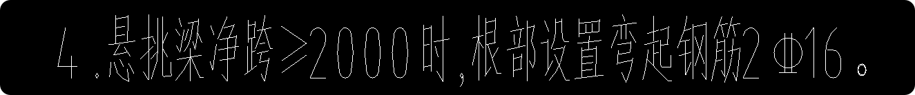

XxWwJj 2025-05-19 15:07:23 | 湖北省 土建 | 39查看 2回答
鋼筋撐起半邊天 鉆石專家
答題: 155349 被贊: 49491
在定義梁時的其它鋼筋里輸入 如果是返的吊筋可以在原位標注里的吊筋里輸入信息 把軟件里默認的彎折20D改為10D就可以了
首次提交 2025-05-19 15:08:57 最近修改2025-05-19 15:10:11 (修改過1次)
nh 鉆石專家
答題: 136392 被贊: 28075
計算設置內選擇對應的#數
2025-05-19 15:27:27
