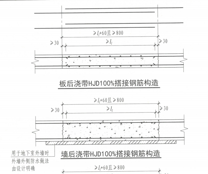

如下圖所示,除了要算搭接的鋼筋量,接頭是不是也要另外計算
專家 白銀專家
答題: 1451 被贊: 358
不需要 綁扎搭接
2025-05-19 14:57:49
可遇難求 鉆石專家
答題: 105075 被贊: 41854
是的,都需要計算。
2025-05-19 15:00:35
